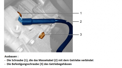

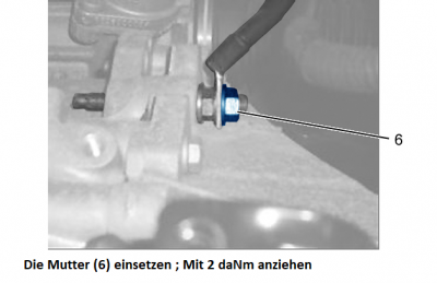

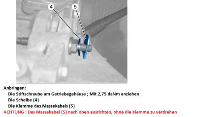

URSACHE
Elektromagnetische Störungen, die mit der Stop and Start(STT)-Funktion verbunden sind und durch ein am Getriebe befestigtes Massekabel verbreitet werden.
HINWEIS : Diese Störungen beeinträchtigen die Werte des Sensors der Primärwelle des Getriebes
KUNDENDIENSTEINGRIFF
Neuausrichtung des Massekabels am Getriebe.
HINWEIS : Ziel ist es, das Massekabel des Sensors der Primärwelle des Getriebes zu entfernen
Benötigte Teile
1 Stiftschraube (ET-Nummer 2210.31).
1 Unterlegscheibe (ET-Nummer 6949.27).
1 Mutter (ET-Nummer 79 03 233 043).
Eine Abfrage der Fehlercodes durchführen :
Bei Vorliegen des Fehlercodes P1705 : Dieses Dokument anwenden
Wenn der Fehlercode P1705 nicht vorliegt : Dieses Dokument anwenden
Maßnahme
