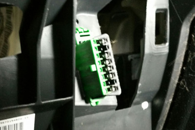

Ja, den 16poligen hat mein Auslesegerät auch. Der 16polige ist ein OBD2-Stecker. Im Auto ist aber ein 8poliger verbaut (OBD1 wg Bj. 2011). Ausserdem hat der Stecker resp. die Buchse im Auto auf der linken Seite noch so eine Nase, die auf keinen Fall in den Norm OBD2 Stecker passt.

Das Bild zeigt einen normalen 16 Poligen Stecker, der bei PSA sicher seit 2001 verbaut ist.
Es gibt nur noch 2 oder 30 Polige Stecker bei PSA.
Man sieht halt bei diesem Stecker nur die Pins 1-8.
Die Pins 9-16 sind im Stecker vertieft.
Ja, und nicht Originale Diagnosegeräte haben oft keine Aussparung für diese Nase.

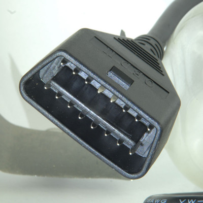

Mach doch mal ein Bild des Steckers von Deinem Diagnosegerät.
raptorrs
Beiträge: 5
Registriert: Do 23.02.23 20:05
Postleitzahl: 95356
Re: Peugeot Partner OBD-Stecker ???
Beitrag von raptorrs » Mi 15.03.23 08:45
So, hier das Foto von Gerätestecker. Es ist unmöglich die Beiden (Auto und Gerät) wegen der Nase an der Autobuchse zu koppeln
