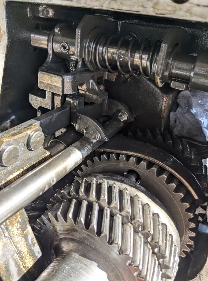

Ja bin noch kein Getriebe Reparateur, aber krass und wundert mich.

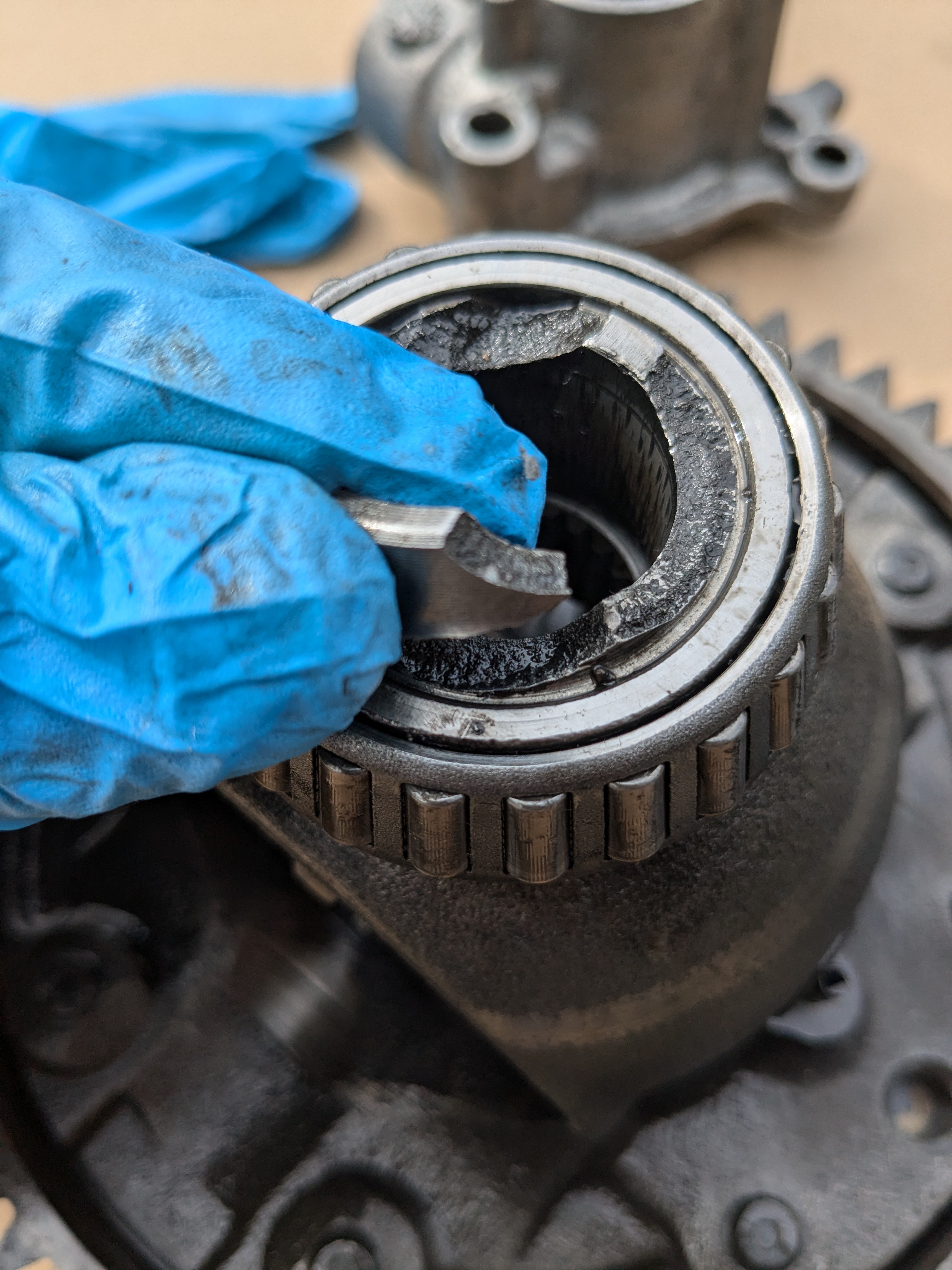

Da die ersten MA Getriebe angeblich diesen Magnet noch nicht hatten, deins ist ja noch viel älter! Ja die Getriebe haben ja thermische und kinematische Umwälzungen des Getriebeöls. Das ist ne Stelle wo das Öl immer wieder vorbei strömt, und der Magnet nimmt losen Unrat auf. Quasi Opferanode
Es ist gut den zu haben, ja der kommt in diese Nut rein, hab den auch in meinem MA und war da auch schon sehr von Nutzen.
Alternativ hol die nen Lagersatz für dein Getriebe, was ist dad jetzt eigentlich ein BE erste Generation? Die Lagersätze gibt es bei Ebay für im Schnitt 120-150€, da ist dann das meiste dabei.
