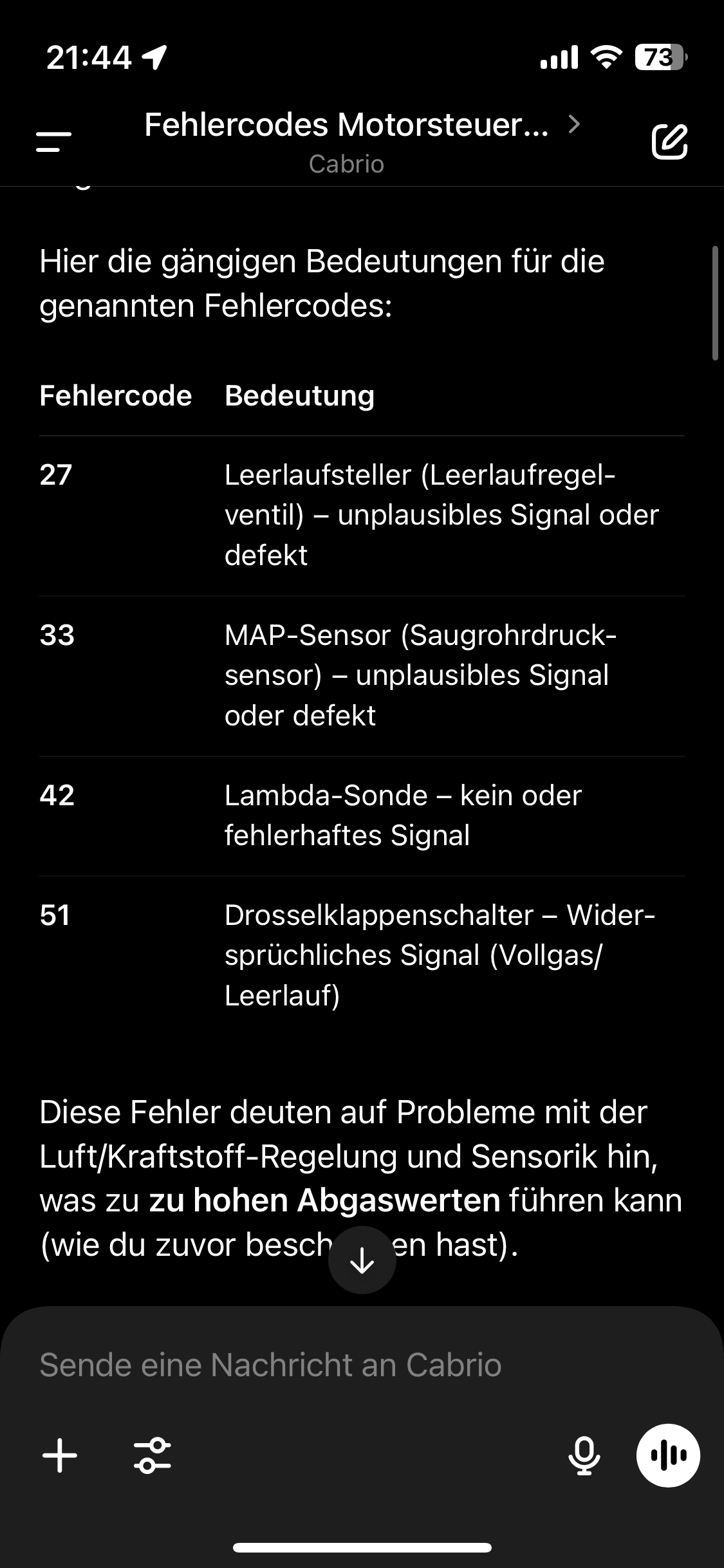

Habe nun auch mal ChatGPT befragt zu den Fehlercodes, weil ich unklare / unterschiedliche Angsben im Netz gefunden habe. Das Ergebnis:
