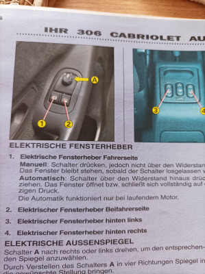

mein Peugeot 306 Cabrio 2002 hat auf der Fahrerseite einen automatischen elektrischen Fensterschalter.
VF37 DLF YF 332 545 52
Bis vor kurzem ging er gut - Fenster hob oder senkte sich nach "an-tippen" ganz von alleine.
Bei nochmals an-tippen - blieb es auf der gewünschten Position stehen.
Nun geht die automatische Funktion nicht mehr...
Frage
ist das Relais im Schalter oder z.B. im Sicherungskasten ?
Vielen Dank für Eurer Interesse und hoffentlich Wissen !
