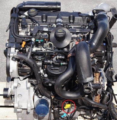

Ich kann aber sagen, dass der gelbe Stecker die Ursache fürs ruckeln war. Ich denke, dass hier der Raildrucksensor drüber läuft. Hab nun das ganze mit ein bisschen Finger brechen repariert. Uns siehe da kein ruckeln mehr
