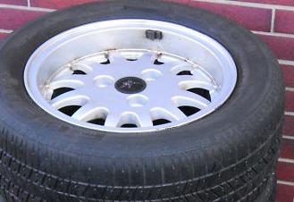

Ich würde gerne wissen welcher felgfenhersteller das ist da ist sowas wie ein ritter oder so was wie zorro drauf.

Vertrieben hat die Musketier exclusive Tuning. Die gibt's auch noch. Gegossen hat die glaube ich borbet oder ronal

danke für die antwort hat jemand ne abe für die felgen
typ W55313
5,5Jx13H2
ET15
Mr. Mitchell
Re: Welcher Felgenhersteller ist das???
Beitrag von Mr. Mitchell » Mo 21.03.11 18:08
steht da ne KBA..... Nummer drinn? Ansonsten gibts keine ABE. Ein Teilegutachten solltest du dann bei Musketier bekommen. Aber du solltest damit rechnen das du das kaufen musst.
