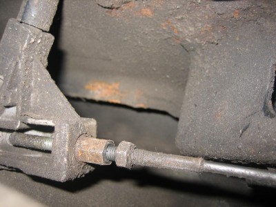

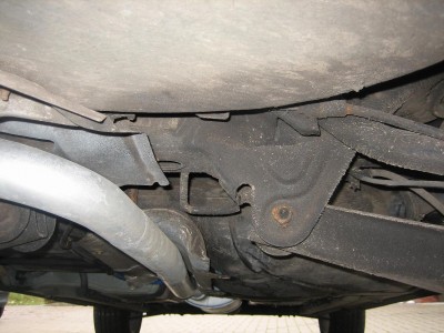

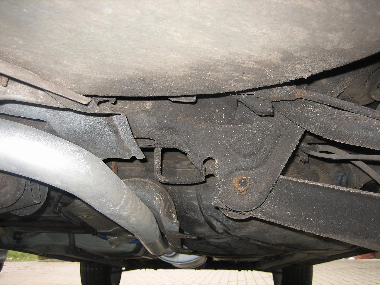

der versteller sitzt zwischen tank und hinterachse über dem mittelrohr, dafür machst das kleine hitzeblech ab dann kommst ran.
versteller
hitzeblech über mittelrohr links
wenn die handbremse gleichmäßig zieht kann man es gut einstellen, falls nicht gilt es die versteller in der tommel zu finden.
