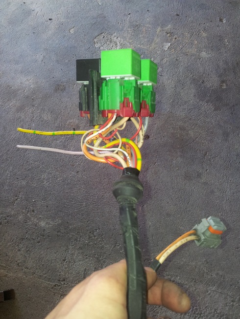

Habe mir gerade Überlegt den ganzen Kabelsalat raus zu reissen und das ganze dann über einen Geber (im Kühler) + Relais zu schalten. Dazu noch einen zusätzliche Schalter im Cockpit parallel dazu für extreme Temperaturen. Dann gibt es eben nur noch eine Stufe, die ohne Klima haben das glaube ich auch so oder? Was haltet ihr von der Idee?
Muss vielleicht noch erwähnen das es sich um ein reines Spassmobil handelt, also nix mit Omi zur Eisdiele fahren oder ähnliches. Möchte den gesamten Aufbau so einfach wie möglich halten, gerade was die Elektrogeschichte angeht. Hab davon nähmlich so gut wie keine Ahnung :heul:
Ah noch was: Weiss jemand gerade zufällig wofür der Stecker rechts auf dem Bild ist?

Das Steuergerät über der hupe ist ausschließlich für den Lüfter zuständig? Oder hat das noch eine andere Funktion?

Und ja das sg über der hupe ist nur für die lüfter zuständig.und eben für die klima die du eh net hast.
