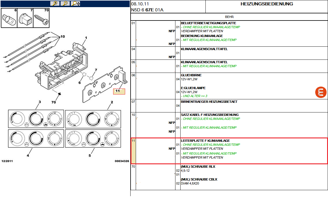

Weiss jemand ob man den Widerstand einzeln bekommt (Bild)?

Widerstand mit Bezeichnung
