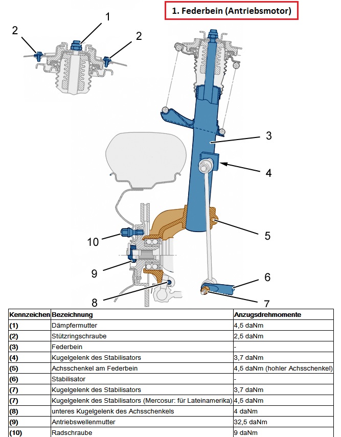

Beitrag von Emma65 » Do 14.01.21 21:34
Benötigte Teile siehe Anhang
