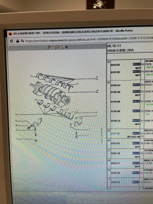

leider ist beim montieren des Kurbelwellenlagerbocks das Gewinde im Block kaputt gegangen. Dabei hat die Schraube augenscheinlich auch etwas abbekommen. Leider ist die Schraube bei Peugeot nicht mehr lieferbar, im Internet habe ich leider auch nichts finden können.
Hat jemand evtl. 2 Schrauben rumliegen, die er abgeben würde?
OE Teile Nr. ist die 013218
Danke und viele Grüße
Alex

Wozu brauchst du die noch schraube wenn das gewinde im Eimer ist?
Sonst mal mit der alten zur dreherrei gehen die fertigen die Dinger ganz schnell an.

Gewinde kann man mit HeliCoil etc. reparieren. Welche Maße hat denn die Schraube? M11x1,5x?

das ist ne Schrauben vom Kurbelwellenlager ...
Kannst du zur Not auch eine der anderen erstmal probieren.
Wenn das Gewinde das Drehmoment nicht packt, Block wegkicken.
Die XU Blöcke passen doch alle 1:1.
