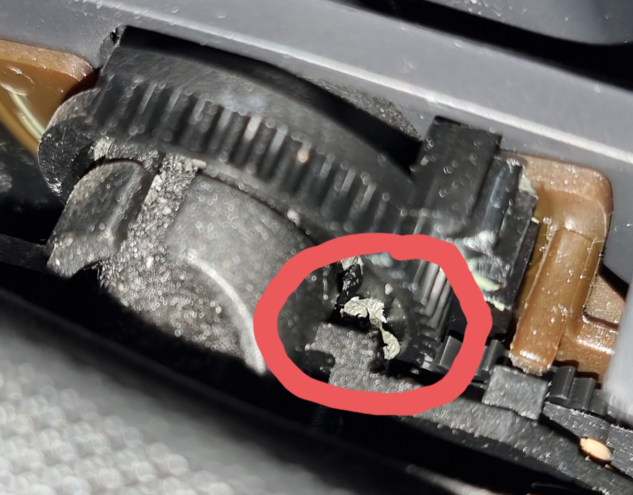

Wip Nav Display fährt ruckelig ein und aus

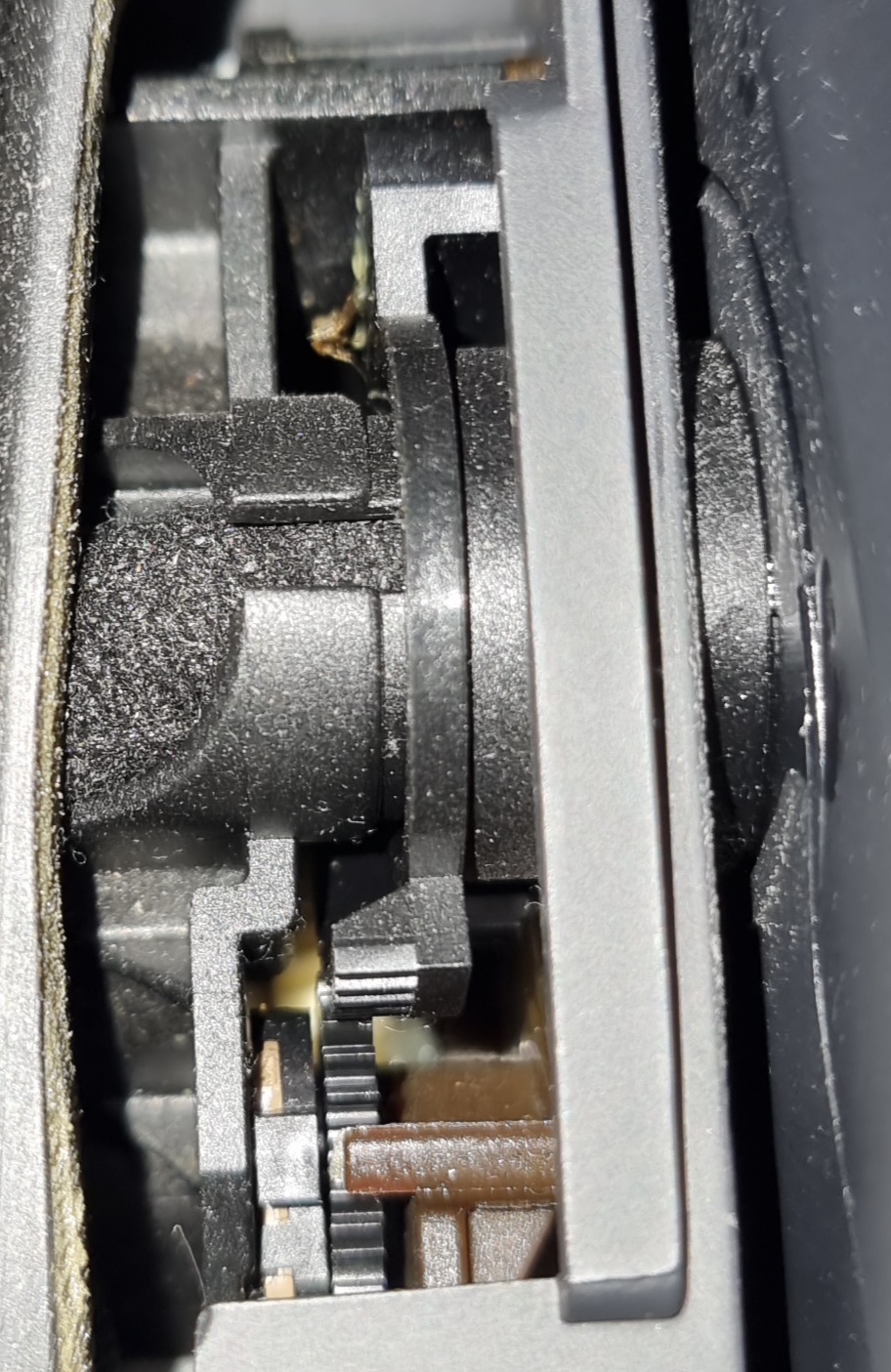

Heute bei sehr warmen Temperaturen fiel mir auf dass Das der Bildschirm zu 45 Grad ausfährt und dann hängen bleibt. Nach weiteren Male Zündung aus und an, geht es einigermaßen, aber ruckelt wenn es ca 45 Grad passiert beim ein und ausfahren. Hab die verkleidung wo die Knöpfe sind abgemacht und Fotos gemacht.
Hilft an den Zahnräder WD 40?
Beim ersten Bild ist so ein weißes Zeug unterhalb des Zahnrades ist das Staub? Die Zahnräder sehen intakt aus
Kennt einer eine Lösung ohne Werkstatt?

Das weisse Zeug könnte Schmiermittel sein Teflonfett oder was ähnliches, mit D 40 würde ich das nicht drangehn, eher mit Teflonspray (PTFE) oder Silikonspray wenn die ganze Mechanik aus Kunststoff ist.

Wd40 entfettet, also entfernt Schmiermittel.
Silikonspay könnte da helfen.
Kann das aber beim Foto nicht erkennen, beim ersten sieht es so aus als ob der Mechanismus beschädigt ist?
