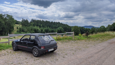

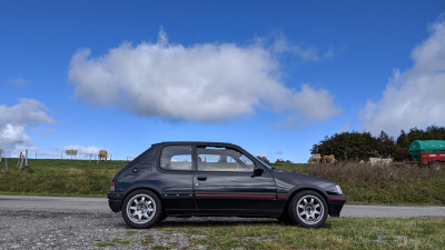

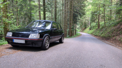

Zeig mal Bilder vom Auto.

Hallo Obelix,
vielen Dank für deine Antwort. Ich hab das Auto schon ne Weile nicht von unten gesehen, ich meine es wäre die runde Dose.
Ob's ein originaler Umbau ist weiß ich bis heute nicht - woran wäre das denn zu erkennen? Zum Beispiel ist auf der Beifahrerseite am Armaturenbrett kein Gutmann-Logo. Gab es die denn verschieden?
2017 hab ich ihn neu lackieren lassen und seitdem nie die Zeit gefunden, außen die Embleme und (alle) Zierleisten dran zu machen, unter anderem daher sieht er auch nicht so schön aus.
Hab grad sehr schlechtes Internet, ich versuche morgen mehr Bilder zu schicken...

nach meiner Meinung ist das ein runder Kat, der im Krümmerrohr [170344] dazwischen gesetzt wurde.

Den Umbau anhand Bildern von aussen zu identifizieren ist natürlich eine Aufgabe für einen versierten Hellseher ...

Da die Kugel gerade zur Inspekti9n ist, war meine Aussage nur unter Vorbehalt.
