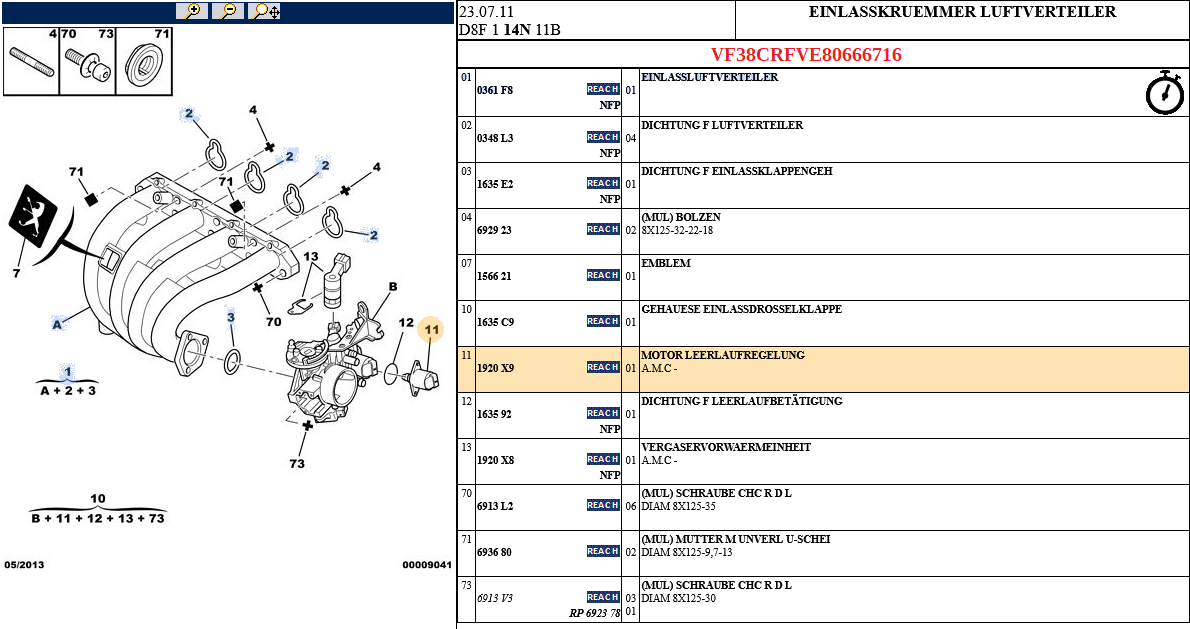

Leerlaufregler mal ersetzen und Fall neu bewerten.
Leerlaufregler ersetzen, Zündung einschalten, 10 Sekunden warten, Motor ohne Gasbetätigung starten, Motor laufen lassen ohne Gasbetätigung bis Kühlerlüfter zuschaltet. Leerlaufregler angelernt.

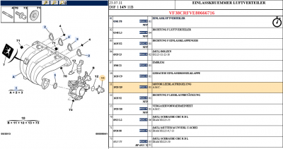

Schade, leider hat der Tausch des Leerlaufreglers kaum bis nichts bewirkt. Drehzahl hängt weiterhin 1-2 Sekunden bei besagter Drehzahl.
Mir ist aufgefallen, dass die Drehzahl generell ab ca. 1.800 Umdrehungen langsamer sinkt. D.h. in höheren Gängen in Leerlauf schalten, dann fällt die Drehzahl bis ca. 1.800 Umdrehungen im "normalen" Tempo, darunter etwas langsamer bis dann die Leerlaufdrehzahl von 950 Umdrehungen erreicht wird. (Sollte die nicht bei 850 Umdrehungen - warmer Motor - liegen?)
@ andreas: Habe mir kurz nach Kauf des Coupes' einen LLR für jeweils 4,90 € aus der elektronischen Bucht gefischt, da mir aus früheren Zeiten bekannt war, dass diese recht anfällig sind und ich im jeden Fall einen zum Tauschen da habe.
Lt. Artikelbeschreibung des Verkäufers sind diese NOS und aus einer Werkstattauflösung. Die Nummer auf der Umverpackung deutet auf VDO hin, auf dem LLR ist allerdings keine Beschriftung vorhanden, aber er verhält sich so wie der Originale. :floet:
@ emma: Bestimmt hast du noch eine andere Idee! :gruebel:
