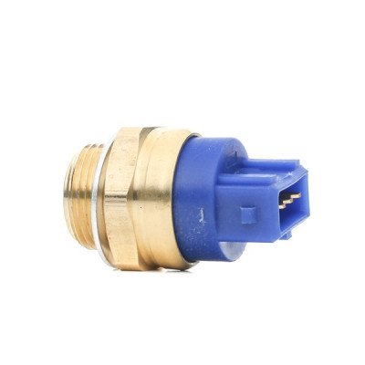

Ich habe ebenfalls einen blauen Fühler bestellt. Der nennt sich sogar Lüfterschalter. Der ist breit, flach (Messingfarben) und hat einen blauen Stecker. Den finde ich aber nirgends in meinem Motor. Ist der evtl. erst beim ES9J4(S) verbaut worden? Oder von unten zu finden? Das könnte die Lösung sein.

Hmm dieser gezeigte Sensor, kommt meist in die älteren Versionen der Karren, und zwar in den Kühler! Wenn du denn vorher schon nicht hättest, wirst in auch jetzt nicht brauchen.

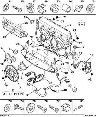

moin, da ist doch noch so ein kasten im linken radhaus, sollte bei v 6 auch so sein:
hier die nr. 12. die machen gelegentlich auch mal probleme.
ansonsten den kabenstrang kontrollieren, besonders den massepunkt rechts unter der batterie.

Vielen Dank für die Explosionszeichnung. Jetzt sehe ich auch, dass bei mir anscheinend der flache Stecker nicht verbaut ist. Das Bauteil zwölf hatte ich schon in der Hand. Laut der Bezeichnung ist dies aber für die Zentralverriegelung und die Alarmanlage :gruebel:

Sorry, jetzt muss ich dich noch mal fragen. Auf deinem Bild gibt es ein Relais mit der Nummer 20. Das ist ja ein anderes als die Relais Nummer sechs, die oben im Lüfter sitzten. Komisch, ist nur, dass ich nicht gesehen habe, wo das sitzen soll. Muss ich noch mal checken. Das Auto ist eh schon halb zerlegt.
Vielen Dank schon mal für eine Idee zu Relais 20

das teil nr. 12 ist im radkasten vorne links hinter der radhausschale und gehört definitiv zum kühlkreislauf, habe ich bei meinem mal gewechselt.
ein lüfter war auch mal defekt, allerdings hat es dazu geführt das der andere dann ständig volle pulle lief, wohl eine art schutzprogramm.
wozu das relais 20 gehört weiß ich auch nicht.
