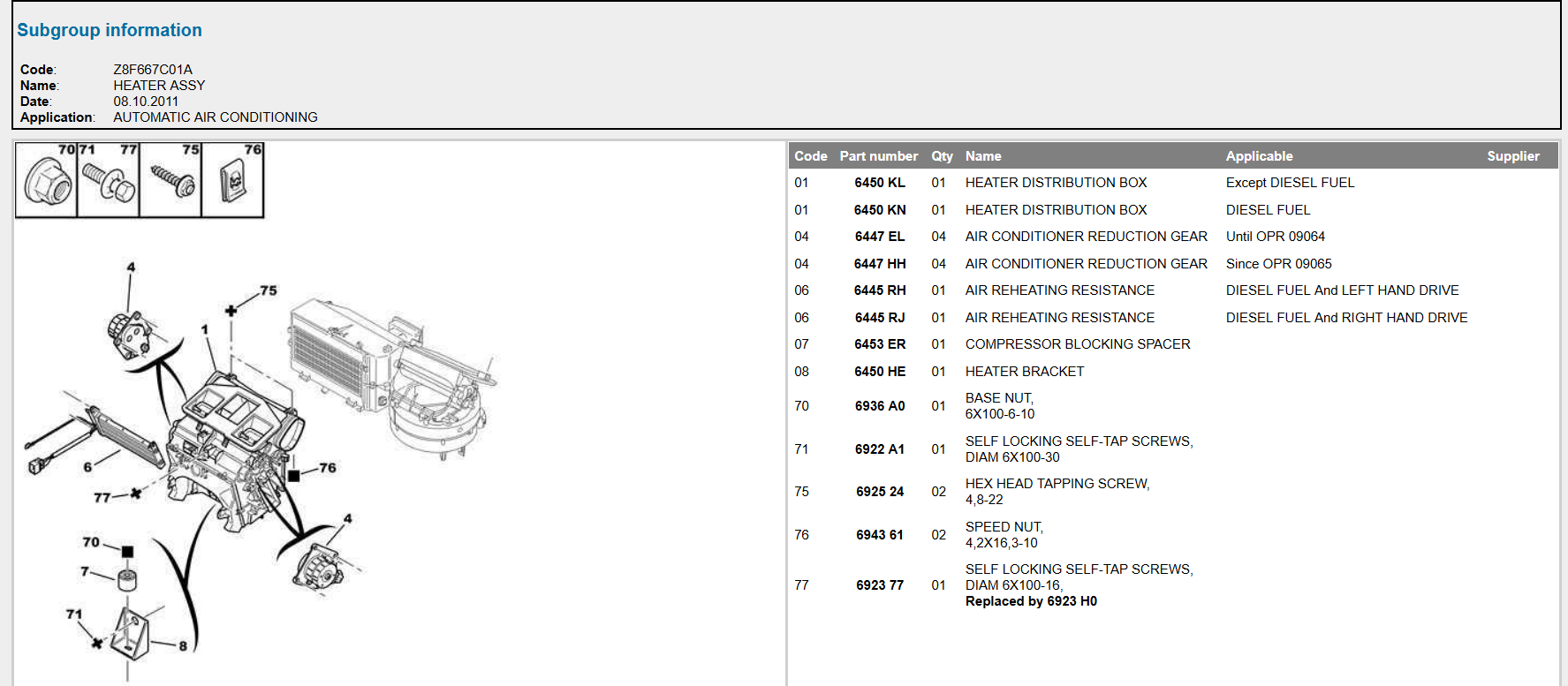

Hört sich für mich so an, als würden die Steuerklappen nicht betätigt.
Bei den neueren Modellen wird das über kleine elektrische Stellglieder/-motoren gemacht. Dürfte also ein elektrischer Fehler sein.
Hier im Bild die Valeo-Teilchen.
Dass aber gar nix rauskommt scheint mir merkwürdig. Da müsste ja dann eine "Nullstellung" angefahren sein, in der alle Kanäle inakktiv sind. Das wiederum kann ich mir nicht vorstellen - ich kenne aber sowohl Heizung als auch die Ansteuerung nicht, also ohne Gewähr.

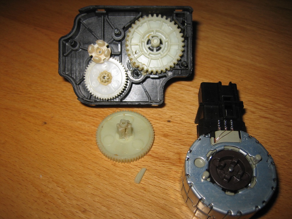

das scheint wohl was mit den stellmotoren zu tun haben, irgendwann geben die den geist auf.

so sieht dann ein defektes plastikrädchen aus:
da sind die zähnchen abgenudelt.
