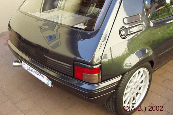

> Hatt einer von euch schon mal nen Kotflügel aus Metall gemacht? Sieht ja viel besser aus als das Plastik! Von wo nehmt ihr den Radlauf her? Oder bördelt ihr das?
jo, könnte dann so aussehen:

hmmm... den hinteren radlauf kenne ich! Kadett? :mad:
Was meinst wenn ich die Rally verbreiterung ahnmache? Die kanten werden mitt Sikaflex (oder so) angemacht und verspachtelt. Was meinst du dazu sieht das gut aus?

geht ned...
das ist zwar super zeug aber für teile anspachteln ned geeignet.
ich nehme an du willst fugenlose übergänge, das geht dann nur mit 2k-material das
zum verkleben von gfk mit blech gemacht ist. das hält abr nur ne zeitlang, dann reisst das auch. mach die radläufe so ran wie vorgesehen, dann können sie arbeiten und nix reisst.
