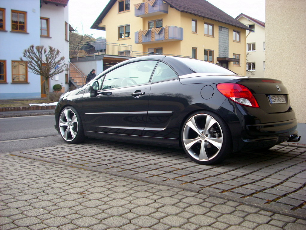

Anbei noch ein Foto zum Thema "A.... tiefer als Schnauze"! (19" + 55mm-Federn) :floet:
19" + 55mm Tieferlegung
