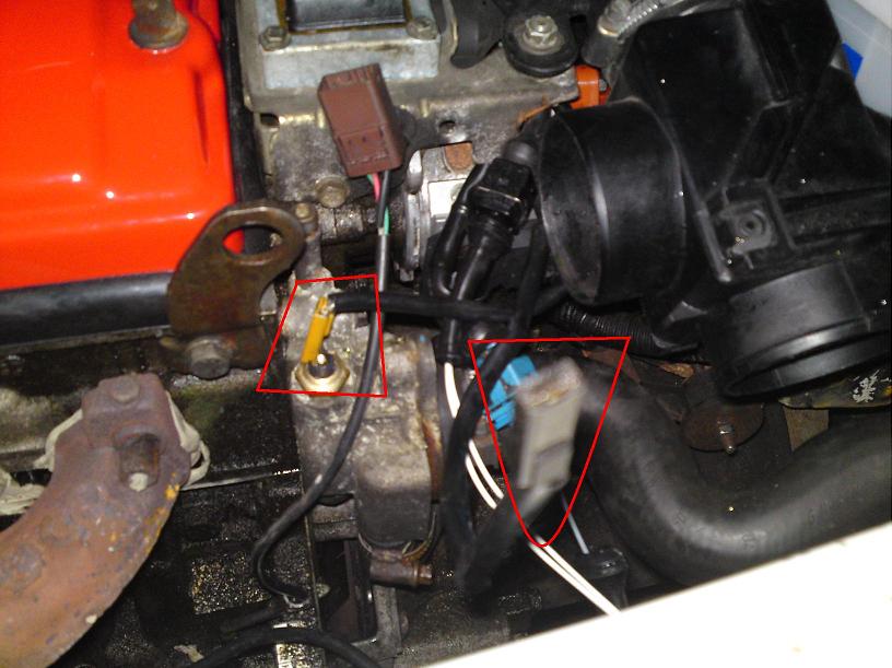

Also der Stecker vom Fühler ist so gelblich aber es liegen noch 2 einpolige Stecker rum wo ich nicht weiß wo die hin müssen. Werd nachher mal ein Bild machen.

Raptor-206
Beiträge: 491
Wohnort: Mochumcity
Re: er geht einfach nicht!!
Beitrag von Raptor-206 » Fr 26.02.10 19:34
So jetzt hab ich mal ein Bild gemacht.
Hab die beiden Stecker mal gekenzeichnet.
Wo gehört der der schwarze hin?
