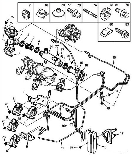

Wo finde ich bei meinem Peugeot 307SW HDI110 2.0 BJ.2001 das Abgasregelventil ?
Über eine genaue Beschreibung, ein Bild oder eine Explosionszeichnung wäre ich sehr dankbar.
Den Hinweis Motorabdeckung abnehmen und dann sieht man es sofort hat mir nicht weitergeholfen...
Ich würde das Ventil gerne zerlegen und reinigen oder eventuell selber tauschen.

uuui, das ist ganz übel zu erreichen, dazu muss schonmal die Quertraverse und der Windlauf vor der Frontscheibe demontiert werden, der Ansaugschlauch des Turboladers, bzw Rohr muss gelockert und zur Seite getan werden (siehste hinter dem Ventildeckel) und dann ist viel Fühlerei gefragt, sehen tut man dort fast gar nix.
Wo liegt denn Dein Problem? Die AGR Ventile bei den 2,0 8v Motoren sind sehr unanfällig und reinigen sich gut von selber, ich würd da eher den Vakuumschlauch im Mund nehmen, paar mal anziehen und schnalzen lassen das das Ventil klackt und dann den Schlauch beidseitig verschließen, so das das AGR einfach tot ist.
Wenn er untenrum schlecht zieht usw würd ich vor solchen Aktionen erstmal in Richtung Magnetventil Ladedruckreglung oder LMM suchen bevor man sich da nen halben Tag hinstellt und sich fast die Finger erfolglos bricht.

hier die Sprengzeichnung der Abgasrückführung.
Allerdings würde ich dieses Ventil (1) ebenfalls als Letztes in Betracht ziehen. Am Besten wäre eine Sichtung der relevanten Parameter unter den Lastzuständen, wenn der Fehler auftritt.
