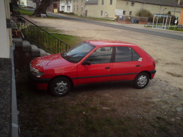

ich habe (noch immer und jetzt mit NEUEM TÜV jucheee) meinen 94er 306.
Den habe ich - anlässlich der grünen Plakette auf der hinteren Nummer - zum ersten Mal, seit ich ihn habe (2/2009) poliert. Das Ergebnis auf dem Foto unten. Nun hat sich (außer zwei ganz merkwürdigen Roststellen an der Regenleiste unter der Türdichtung hinten rechts, die mir völlig unerklärlich sind und einer innen am Schließer angerosteten Motorhaube) herausgestellt, dass dieses liebe Auto weitestgehend rostfrei ist.
Gut ist der Lack nach 230.000 km und 16 Jahren dennoch bei Weitem nicht mehr und daher (vielleicht erkennt man das auf dem Bild) hat das Auto gerade einen "ganz bösen Blick" - ich habe auf der (noch nie nachlackierten) Motorhaube unzählige kleine Steinschläge angeschliffen, abgeklebt und grundiert. Wahrscheinlich wird es auf eine "Garagen-Neulackierung" der Haube rauslaufen.
Nun hab ich das Problem: Wo finde ich am Auto eine Info (da wo die Sufu laut einiger Beiträge sagt, man könne suchen, ist bei mir nix mehr da, was Wunder bei acht Vorbesitzern) darüber, welches das richtige, in 1994 verwendete Rot ist.
Und noch ne Frage hinterher: Kann es sein, dass ich Glück habe und dieses rot auf dem RAL-Fächer zu finden ist. Dann bevorzuge ich nämlich den Weg zum Baumarkt statt mir überteuerte Tünche beim "freundlichen" zu holen...
Hat jemand nen Tipp? Dann gerne auch per mail, da ich nicht sooo oft ins Forum schaue.
Danke im Voraus und Gruß
PS: Falls jemand im 100 km-Umkreis um die PLZ 14827 (80 km südwestl Berlins) eine unbeschädigte, unverkratze, möglichst getönte und mit schwarz- oder grün-Keil versehene Windschutzscheibe (passend für das abgebildete Auto, BJ 94) hat, bitte Preisvorstellung melden, ich hole auch ab. Wenn ich insgesamt unter meiner Versicherungs-SB rauskomme, reicht mir die "altersangemessene Reparatur" mit einem gebrauchten Teil.
