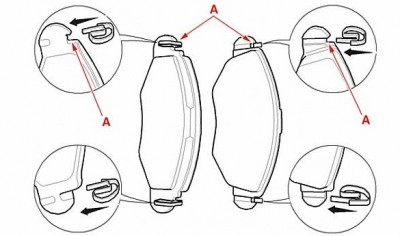

Moin.
Zuerst einmal. Bremsenwechsel habe ich schon öfter durchgeführt, mir ist der Vorgang durchaus bekannt und ich weiss, was ich tue.
Also, ich habe die Bremse am 206 meiner Freundin gemacht, bin mir aber etwas unsicher was den Zusammenbau betrifft.
Es ist das Bosch System (ab Orga 8883) mit den zu steckenden Federn.
Beim Ausbau ist mir aufgefallen, dass die Beläge nur mit viel Gewalt aus dem Sattel getrieben werden konnten.
Sie waren im Sattel also nicht frei beweglich.
Das lag daran, dass sich die Beläge durch oberen Federn festgeklemmt waren.
Beim Einbau musste ich dann die oberen Federn weglassen, weil es dafür keine Nut im Sattel gab.
Ansonsten hätte ich sie wieder mit Gewalt in den Sattel pressen müssen.
Da ich bislang in jeder Anleitung gelesen habe, dass alle Federn zu verbauen sind und beim Satz natürlich auch 2 Federn pro Belag dabei waren, macht mich das ganze etwas stutzig.

wenn unten die federn drinnen sind passts eh..... hab gedacht du hast die federn ganz weg gelassen...... :troest:

die feder dient im endeffekt ja nur dazu das der belag ne führung hat und nicht anfängt zu klappern.
irgendwas sicherheitsrelevantes macht die feder ja eigentlich nicht.
zumindest bei dem system das ich jetzt vor augen hab.

Klappern kann da eigentlich nicht viel, der Belag sitzt mit nur wenig Luft im oberen Sitz. Daher passt die Feder ja auch nicht.
Es muss also eine abgeänderte Variante des Bremssystems geben, den bei dem 206 geht es definitiv nicht anders.

oecke hat geschrieben:Beim Einbau musste ich dann die oberen Federn weglassen, weil es dafür keine Nut im Sattel gab.
dort wo der Sattel keine Nut hat, muss dafür der Belag eine Nut haben. Wenn dann noch mit Schmirgelpapier (und nicht mit einer Drahtbürste) die Aufnahme im Sattel ordentlich sauber gemacht wurde, lassen sich die Beläge "von Hand" einsetzen...
Nicht, dass Du aus Versehen die Beläge falsch rum eingebaut hast..??
