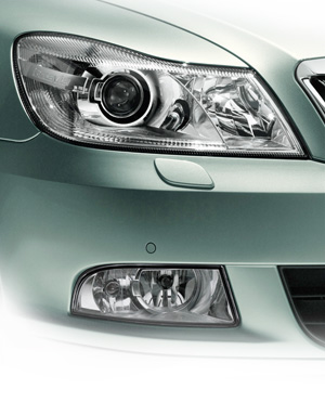

Nabend,fahre öfter mit meinem Kollegen durch die gegend, er fährt einen neuen Octavia ,dieser hat die Nebler als Tfl,technisch sollte das doch bei unseren 207ern auch funktionieren,hat jemand schon mal Rücksprache mit Pug deswegen gehalten ?

Also wenn du wirklich den neuen Octavia meinst, der hat da 2 Lampen unter einer Abdeckung, also Nebler und TFL. Dürfte beim 207er schwer werden mit den runden Nebler.

So genau hab ich mir das noch gar nicht angeguckt,ich weiß nur,das er sich das hat freischalten lassen.
Schade,das habe ich nicht bedacht.

Theoretisch würde es auch mit einer Leuchte im Gehäuse gehen. Diese müsste dann halt über Relais geschalten und abgedunkelt betrieben werden. Allerdings wird das Ganze dadurch nicht legaler. Der Nebler wird garantiert nur als "B" gekennzeichnet sein, er müsste aber zusätzlich ein "RL" eingeprägt haben.

Ich hab da wohl nicht ganz nachgedacht,hab mich nur gefragt,warum bei Skoda und bei uns nicht,ich guck mir das morgen bei ihm mal genauer an.
Dann bleibt wohl doch nur Zubehör zu verwenden,dafür aber die Nebler opfern ? :daumenrunter:
