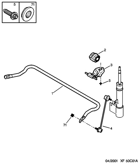

hallo!
hast du dir schon mal die Stabigummi angeschaut?? da ist so ein Blech teil oben (auf der einen Seite ist es eigehängt und wird glaub ich 2 mal??? geschraubt,oder doch nur einmal??)
kontrollier das mal
mandl307
- Beiträge: 29
- Registriert: Mo 09.07.07 15:23
- Wohnort: wien
von mandl307 » Do 30.06.11 13:28
HALLO SIEHE BILD
![xf50c01a.jpg (23.98 KiB) 1033 mal betrachtet xf50c01a.jpg](./download/file.php?id=1687&t=1&sid=790281ca8f6717135ec07515fa4a6e74)
