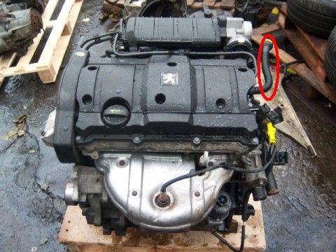

Ich hätte da eine Frage. Wie heisst dieser Schlauch der unter die Motorenabdeckung führt?
Er ist mir bei Kerzen wechseln kaputt gegangen und darum würde ich ihn gerne ersetzten.
Im Anhang ein Bild, nicht Original von mir...:-)
Der Schlauch der rot umkreist ist.
Danke für eure Hilfe.
Gruss Plasticman

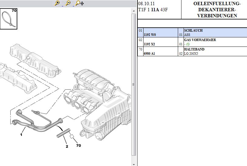

Schlauch 1192 W0

Entlüftungsschlauch heisst der.

Den Schlauch 1192 W0 wirst du wohl beim Peugeothändler bestellen müssen, den wird es im freien Ersatzteilhandel nicht geben.
