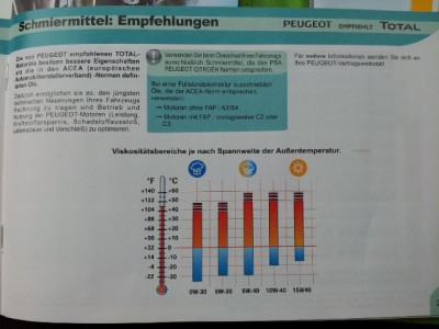

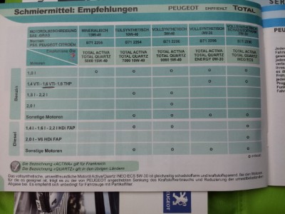

Beitrag von jhaxter » Mo 30.04.12 15:08
206driver hat geschrieben:Das kann ich mir nicht vorstellen, dass es so im Wartungsheft steht.
Wenn ich es nicht vergesse, schaue ich morgen mal in meins.
Das ist aber so - habe mal die beiden Seiten aus dem Serviceheft als Anlage beigefügt. Auf der einen Seite wird das "INEO ECS" empfoh
len und auf der anderen Seite wird beim Nachfüllen darauf hingewiese, nur A3/B4 zu verwenden!
Jörg
