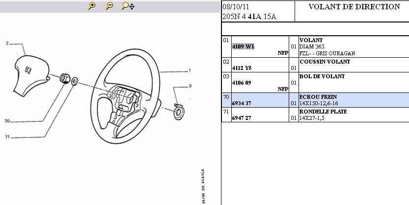

Beiträge: 16171
Re: 205 mit Airbag?!
Beitrag von Kris » Mo 21.05.12 17:53
da hast du dein hässliches pralltopflenkrad - garantiert ohne airbag.
