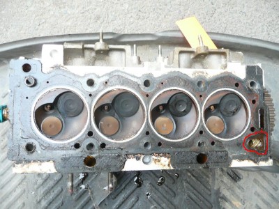

an der berüchtigten stelle wo ja wohl alle tu´s mal anfangen hat er in den block (nicht in den kopf wie hier im bild) eine kleine nut mit einem kleinen schraubendreher geschlagen die ein ablaufen des öls in richtung ölrücklaufkanal ermöglicht, auf dem bild rot eingezeichnet - nur etwas besser als meine krakelige zeichnung. ich finde leider kein passendes bild, man muß es sich eben auf der anderen gegenüberliegenden seite vorstellen.

beeintächtigt das nicht den öldruck?.....ist nur sone frage :hilflos:
Achja, der rechte stehbolzen von der ansaugseite ist krumm :D
