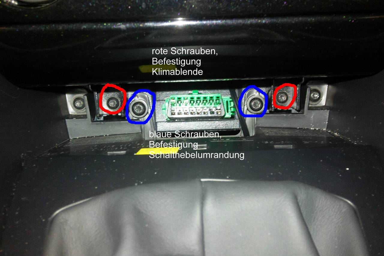

Normales Radio oder WipCom3D?
Ich kanns dir nur anhand des 3D sagen.
Gummiabdeckung unter dem Aschenbecher rausziehen
Links und rechts jeweils die mittlere Schraube rausdrehen (Torx T20)
Klimablende abziehen

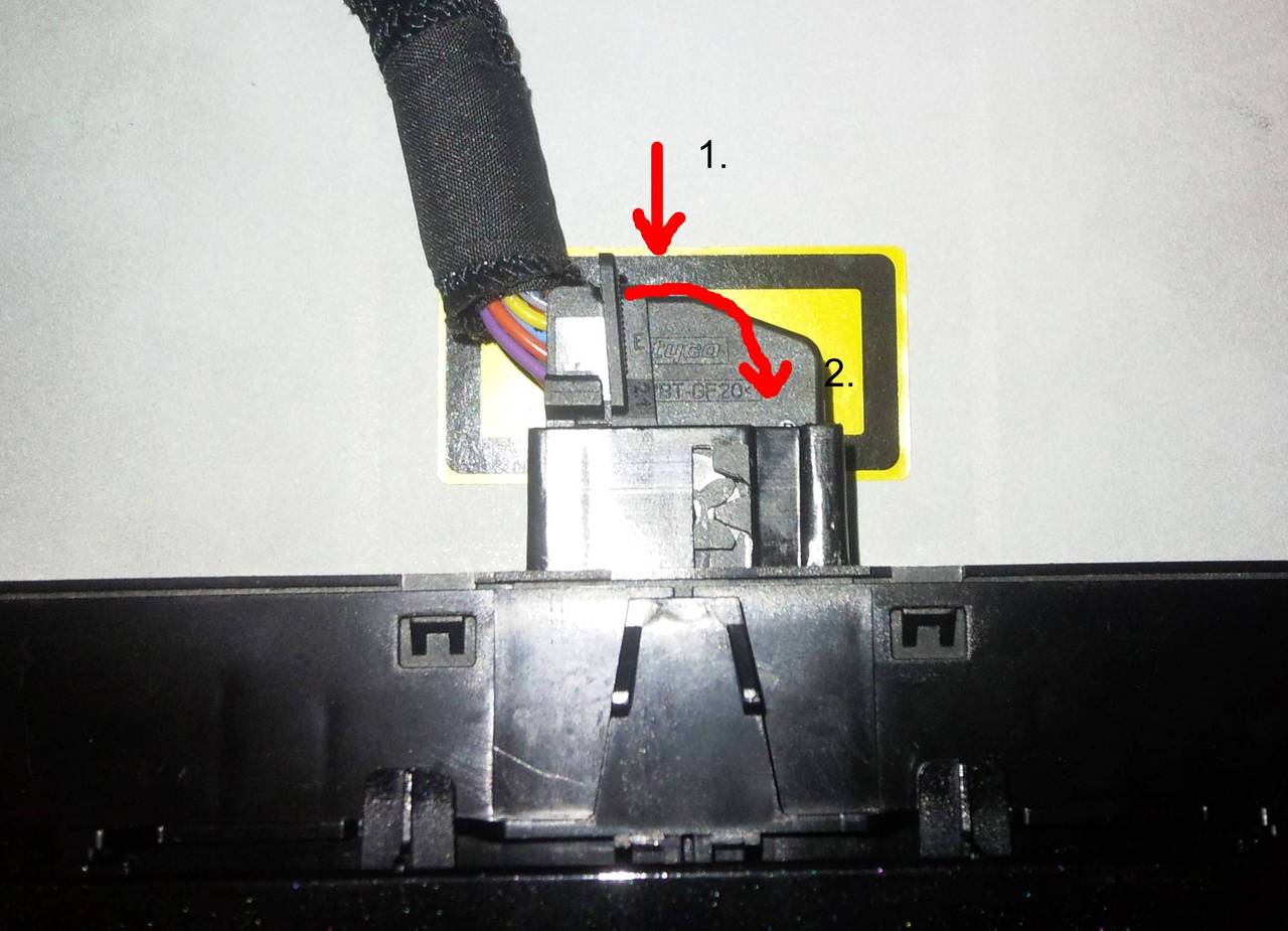

Mit 4 Entriegelungsbügeln das WipCom3D aushaken und ein Stück rausziehen
obersten Stecker mitels Entriegelungshebelöffnen und abziehen
So den Rest hab ich nicht mehr im Kopf, aber die Tastenreihe ist getrennt ausbaubar und von hinten nur eingeclipst.
Das Klimabedienteil mußt du nicht ausbauen - beim RCZ (beim 308 wirds nicht anders sein) geht es eh erst raus, wenn das WipCom3D samt Einbaurahmen ausgebaut ist
