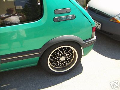

folgende frage: würden die 7x15" exip alus mit einer angenommenen et 18 über die 283mm bremse passen? :gruebel:
das die originalen 205er speedlines in 15" drüber gehen weiss ich, die fährt gentsai nämlich.
aber ein paar zweifel betrüben mich da trotzdem noch da die sättel doch recht "groß" sind.
im bild sieht man die felge wo ich meine.

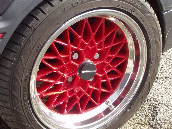

denn die ET18 - EXIP 157377 - ist unter anderem auch die einzige von peugeot selber freigegebene 7x15 Exip für den 205. und wie gesagt: sie passt meiner erfahrung nach absolut problemlos und hat in alle richtungen massig luft - zumindest zur bremse. an der hinterachse kann es je nach bremssystem = spurbreite etwas knapp werden was den abstand zu den querstabi-blechen angeht. da bleibt manchmal nicht viel platz.
ich hatte die verschiedenen ET13 EXIM/EXIP-felgen mal im detail fotografiert - da sieht man die unterschiede recht gut.
Exim 157011_7 auch gekennzeichnet: GM 205
Exip 15701177
Exip 15717
die oberste ist jene, die zumindest meiner erfahrung nach nicht an der schmalen vorderachse passt. die mittlere ist eine sehr sehr seltene übergangsversion und die unterste dürfte die wohl häufigste und gebräuchlichste variante sein.
