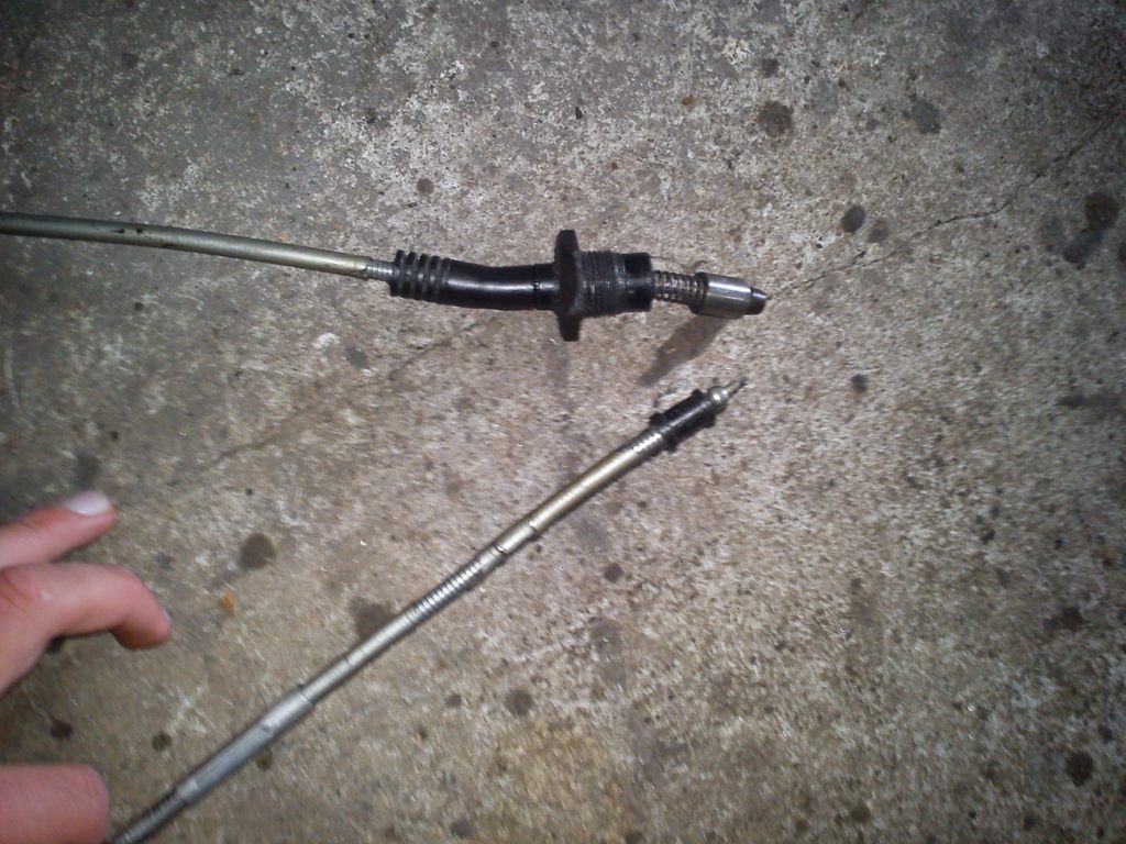

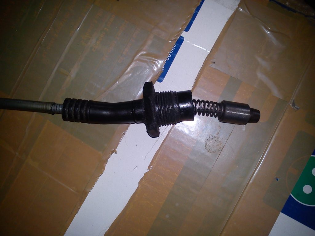

Beitrag von tobi205gti » So 27.01.13 12:39
Hallo
Ich weiß, dass ich hier einen Uraltthread ausgrabe, aber das ist genau mein Problem, worums da geht
Also ich hab mir einen 1.9gti gebaut 05.91 gekauft, den der Vorbesitzer als Bergrenner umgebaut hat.
Verbaut ist ein BE1 mit BE3 Schaltung (kein Seilzug). Jetzt hab ich eine BE1 Schaltung nachgerüstet, aber auch mit Seilzug ist der RW-Gang nicht gesperrt.
Jetzt hab ich gelesen, dass der Kolben gekürzt worden sein könnte...
Naja hier die Bilder von meinem Seilzug. Kann mir da wer helfen? Liegt der Fehler vielleicht im Getriebe? Komme ich auch mit BE3 Schaltung und BE1 Getriebe zum Pickerl?
Greets tobi
Beiträge: 16169
Re: [GTI] Rückwärtsgang-Sperre
Beitrag von Kris » So 27.01.13 12:54
das sieht eigentlich ziemlich original aus.
aus welchem baujahr ist das BE1? die ganz frühen versionen hatten die sperre am schalthebel und keinen zug.
ich bin mir nicht mehr sicher, ob die frühen getriebe im getriebe auch das entsprechende gegenstück zum sperrkolben hatten.
schau doch mal in das loch am getriebe - da müsste beim einlegen des r-ganges ja was zu sehen sein.
