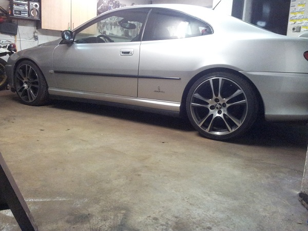

So um wieder aufs Thema zu kommen ;-)
40ger H&R Federn
225 35 /r19 Felgen mit Scheiben ET -3
sehen so aus

Sehr schön. :daumenhoch:
Wie ist es mit der härte?

die 19er füllen die radhäuser sehr schön aus. probleme mit schleifen oder so?

Viel kann ich noch nicht sagen wie er sich fahren lässt , bei dem wetter ...
aber die härte durchs tieferlegen is ok , würde sagen sportlich
nur durch den 225/35 reiferen spürt man genau ob die Straßenbauer gute arbeit geleistet haben :D
Probleme mit streifen gibts jetzt nicht mehr anfangs waren die 9ner felgen et27 mit 13mm spurplatten verbaut bei vollem lenkeinschlag ging der reifen innen im radhaus leicht an
jetzt sind es 30mm Spurplatten rundum , an den Kotflügeln vorne die Kante umgelegt und leicht gezogen und schon war das problem mit der freigängigkeit behoben

phönix
die neuen schüh'chen stehen deinem flitzer sehr gut -gefällt mir!
19" passt perfekt -ohne prollig zu wirken.

Also bei mir steht bei fast vollem Lenkeinschlag das Rad leicht am Radlauf zur A-Säule hin an, aber nur minmal. Meine Räder sind aber aufgrunde der Bereifung ein wenig größer als Deine ( vorn 235/35R19 bei ET-10) Ebenso ist meiner mit 60mm vorn etwas tiefer was ja nicht heißt das deiner beim einfedern nicht auch so weit runter kommen kann. Da kann es dann sein das du ein wenig an den Kunststoffradläufen arbeiten und dann is wieder gut. Also achte mal drauf wenn de unterwegs bist ;)
