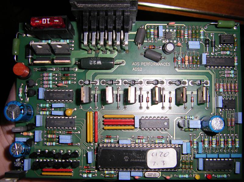

Ja, da dürfte was dran sein.
Zumal es dazu sogar noch einen ganzen Berg an TÜV-Gutachten für die diversen HDIs bis incl. 2,7 V6 gibt, deren Erstellung wohl für den Hersteller auch nicht ganz kostenlos war.
Hab dafür hier im Teilemarkt aber 50 Euros bezahlt, sonst wärs vermutlich ne 70 Euro Raildruckbox geworden. Ich brauch die Mehrleistung ja eh nur drei mal im Jahr zum überholen...
Mittlerweile sind "realistische" +15% Boxen wohl fast unverkäuflich, nachdem die 70 Euro Boxen optimistische 800000 Mehr-PS versprechen...
Wobei sich die Einspritzzeit mit dem Schaltungsaufbau auch nur nach hinten raus verlängern lässt, zum vorverlegen müsste die Box ja auch noch einen Spannungswandler haben um die 80V Öffnungsspannung zu erzeugen und müsste wohl auch noch ein OT-Signal bekommen.
So sieht das Ding übrigens von innen aus, echte Oldschool-Technik mit viel Analoganteil:
