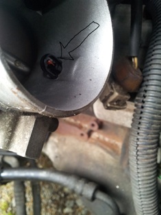

2013-06-14 18.43.22.jpg (33.38 KiB) 3494 mal betrachtet
hallo nochmal,
sagt mal Leute, hat der Peugeot 406 Break (2,0l, 131 PS - also meiner) einen Luftmassenmesser und kann der für die symptome (keinen durchzug - wie beschrieben) verantwortlich sein?
kann mir noch jemand sdagen was das für ein sensor ist, der da auf dem bild im anhang zu sehen ist und vor der drosselklappe sitzt??
kann der meine symptome verursachen?
danke für Eure hilfe!

soweit ich weiß hat der XU 2l nen luftmassenmesser. Der sensor auf dem bild sieht für mich aus wie ein lufttemperatursensor :daumenhoch:
so z.b.: Bild

Ich meine der hat nur nen saugrohrdrucksensor.und der ist ja schon neu.

also, ich habe zuletzt noch den Ansauglufttemperaturfühler ausgetauscht. Somit habe ich also den saugrohrsensor, den Drosselklappensensor und den Ansauglufttemperaturfühler gewechselt. nach dem letzten Akt wollte ich schon triumphieren, denn die Kiste lief auf einmal wieder wie sie laufen sollte. Zu früh gefreut! denn:
das war allerdings nur von ganz kurzer dauer. nach ca. 200 KM (kann auch im Verlauf der 200 gefahrenen KM passiert sein - ist schwer so genau festzulegen) läuft der wagen aktuell wieder so, als hätte ich keinen der sensoren getauscht.
