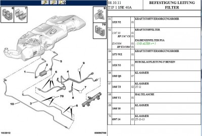

Anhand der Teileübersicht scheint es bei dem Wagen tatsächlich keinen Spritfilter zu geben.
Solange sich die Spritpumpe nicht zerlegt und irgendwelche Späne von sich gibt, wird das auch funktionieren.
Die Filtersocken im Tank sind zwar meist ein bisschen gröber, aber beim Saugrohreinspritzer hat man ja im Vergleich zu z.B. modernen Dieseln auch fast schon riesige Düsendurchmesser, wo auch mal ein kleines Körnchen Dreck durchpasst.

hmm...
es macht mich stutzig, das der filter nicht als position mit nummer in der box angezeigt wird, wenn man das mit deiner Fahrzeug-Identifizierungsnummer (FIN/VIN) aufruft. das kommt ab und an vor, ist dann vmtl. ein fehler in der db (vermutung), trotzdem muss man es erwähnen. geht man nach der box, hast du keinen. trtzdem behaupte ich: du musst den haben (oder gehabt haben...) *gg*

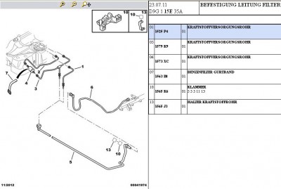

Statt dem Filter wird mit Position 1 ja der Form nach ein "Umgehungsschlauch" gelistet.
Da glaube ich fast nicht an einen Fehler in der Datenbank - aber du hast schon recht, mit Filter hinter der Spritpumpe würde ich mich als Fahrzeughalter auch besser fühlen.

CCandy hat geschrieben:Statt dem Filter wird mit Position 1 ja der Form nach ein "Umgehungsschlauch" gelistet.
die zeichnung ist sowieso recht unklar...
auf der ist nä,lich kein anschluss für ne rücklaufleitung zu sehen.
und wenn man den abgangsschlauch anschaut, würde der die beiden anschlüsse an der pumpe quasi nach dem t-verbinder kurzschliessen.
interpretation: am t wird der überschüssig geförderte sprit wieder in den tank geführt - aber wo geht dann das nicht benötigte benzin hin, was in der einspritzanlage vorne überflüssig ist??? auch aus dem bild ds tanks wwird man ned schlauer, da fehlen beinahe alle nummern.

obelix hat geschrieben:...und wenn man den abgangsschlauch anschaut, würde der die beiden anschlüsse an der pumpe quasi nach dem t-verbinder kurzschliessen.
Das wäre dann ziemlich genau so, wie es bei meinem CC gebaut ist:
Die komplette Spritmenge aus der Pumpe geht durch eine kurze Leitung zum Filter, hinterm Filter geht ein Teil nach vorne, der andere Teil wieder zurück in den Tank, wo der (fest eingestellte) Spritdruckregler sitzt.
"Überschüssigen" Sprit gibts vorne nicht, es kommt halt ein fester Spritdruck an. Zum entlüften ist am Kraftstoffverteilrohr ein Ventil ähnlich denen an den Klimaleitungen angebaut.
Zum vergleichen: VF32DRFNF43709371
Ohne externen Filter wird man sich dann den Schlauchbogen gespart haben und die Verbindung Pumpe-Druckregler gleich innerhalb der Tankarmatur verbaut haben.
Die Abbildungen, die ich zur Tankarmatur 1525N7 gefunden habe, bestätigen das auch: Das Ding hat scheinbar nur einen Schlauchanschluss.
