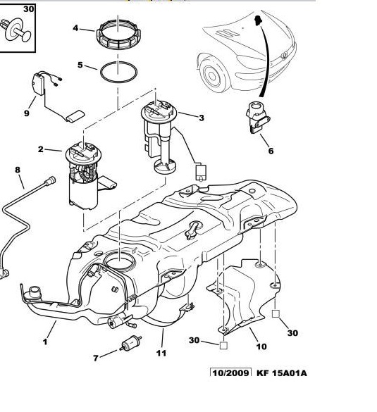

wenn du den Tank aufdrehst, während er zu mehr als 2/3 befüllt ist, läuft die Suppe oben raus.
Ist der Tank oder das Gewinde denn gerissen, oder einfach nur krumm?
Evtl kannst du (Pferde-)Haare oder sowas nehmen, was man auch im Sanitärbereich einsetzt, um Verschraubungen abzudichten.
Bei mir hats funktioniert.
Die Anschlüsse für den Ab- und Zulauf des Tanks auf jeden Fall mit ordentlichen Schellen machen, Kabelbinder halten nicht fest genug.
Hab das Thema auch schon durch..
Die Tankentlüftung wird soweit ich weiß über ein Ventil geregelt, das je nach Neigung des Autos (Unfall) zu macht. Evtl hängt es ein wenig schief? Wie schauts beim Tankdeckel aus, ist da Dreck unterhalb des Einfüllstutzens?
