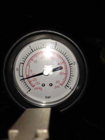

Besorg dir ne unterdruckpumpe mit anzeige(kostet normal an die 30€)
Schlauch vom bkv abziehen-t-stück zwischen bkv und schlauch legen(ggf ist das serienmäßig schon verbaut-und ggf auch da undicht)
Unterdruckpumpe ans t-stück anschließen
Motor laufen lassen
Druckwert ablesen und merken.
Motor aus
Schlauch am bkv abziehen,ggf t-stück wieder ausbauen.
Unterdruckpumpe direkt an den schlauch anstöpseln und mit vorher gemessenem unterdruck beaufschlagen.
Druck beobachten,ggf auch über paar stunden.
Druck darf nicht abfallen.
Selbes spiel direkt am bkv durchführen

ich habe die Messung gemacht, der Schlauch mit dem Rückschlagventil ist in Ordnung
Ich habe auch den BKV direkt gemessen: am Anfang hatte ich -1.0, nach 2 Stunden -0,9, nach 8 Stunden -0,4.
Sieht doch so aus als sei was am BKV defekt. Ich bring das Auto heute nochmals in die Werkstatt...
