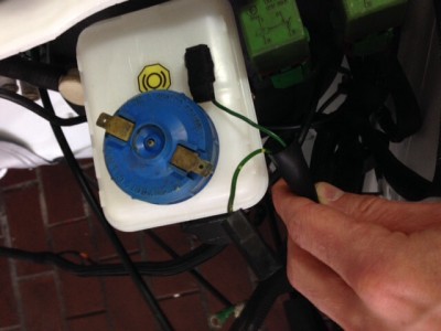

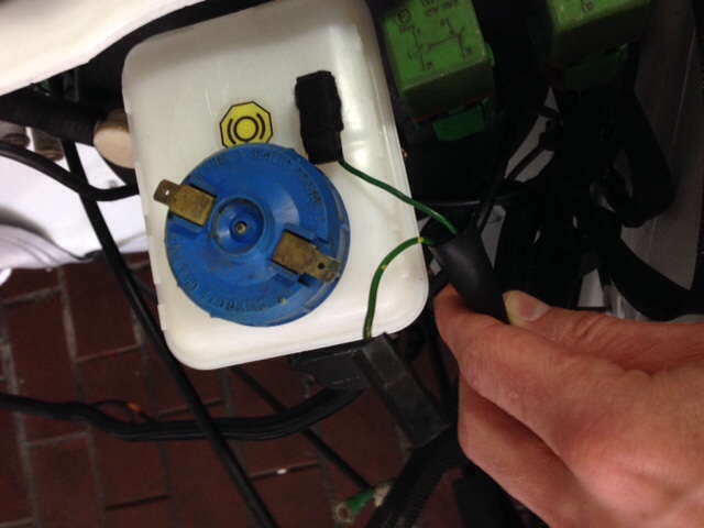

Hallo Leute,
Mir ist ein Kabel am Ausgleichsbehälter gebrochen.
Kann mir jemand sagen wo ich so einen Stecker kaufen kann ?
Danke.

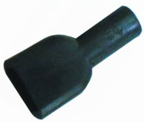

was genau meinst du? die schutzhülle oder den flachstecker selbst? der steckanschluss sollte ein handelsüblicher 6,3er flachstecker sein mit rastnase.
das kannst aber problemlos gegen einen isolierten flachstecker tauschen, auf dem anschluss ist ja keine belastung oder kontaktgefahr. die hülsen sind nicht wirklich notwendig, ausser um die bremsflüssigkeit etwas abzuhalten. du kannst auch nen unisolierten stecker nehmen und eine isoliertülle oder ein stück schrumpfschlauch drüberziehen, meiner meinung nach sogar die bessere variante als die billig-schuhe mit der roten plastehülse.

an der stelle tun es auch die teile aussem aldi set oder alternativ kabel abisolieren durch das loch im kontakt stecken und den alten schuh draufschieben dann klemmt das auch so fest das guter kontakt vorhanden ist. nicht die beste lösung aber ne lösung :D

Danke.
Hätte gedacht es gibt die Stecker zusammen mit der Isolierung irgendwo zu kaufen.
Gruß Jan.

Beitrag von mrx0001 » Sa 15.02.14 07:57
einfache hat jeder elektro / kfz frite sehen nicht genau so aus is aber vergleichbar.
