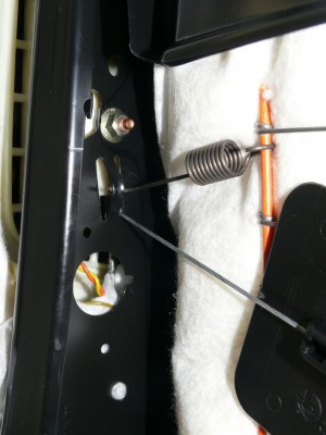

Allerdings (und bevor ich feststelle, ob irgendetwas kaputt ist) möchte ich besonders gern wissen, wo das linke Ende des Bowdenzugs genau festgemacht wird (das mit dem [Mikro]kugelförmigen Ende [s. Bild01]).

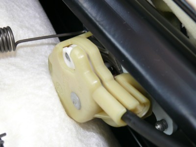

Außerdem habe ich den Eindruck, dass da zwei Kabel in Benutzung sein könnten (s. Bild02 = innerer Teil des Betätigungshebels), aber ich glaube nicht, dass ein zweites gefallen ist - wenn aber einer von Euch sicher ist, dass ein zweites Kabel vorhanden ist, dann bitte Bescheid sagen!

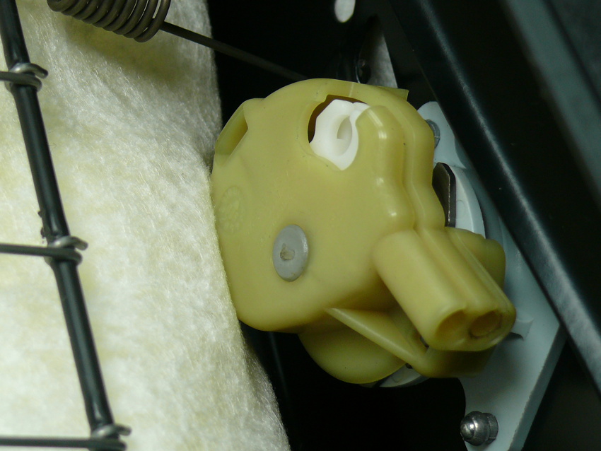

Auf jeden Fall steckte der Bowdenzug im rechten Loch, was meiner Meinung nach falsch ist, daher habe ich es jetzt in dem linken Loch [s. Bild03 = auch innerer Teil des Betätigungshebels] (diese Platzierung erlaubt das Ziehen und das Lösen des Kabels, was mit der alten Platzierung mir nicht so möglich schien - was auch erklären könnte, dass das Kabel rausgefallen ist).

Ich habe für das linke Ende des Kabels des Mechanismus (das mit dem kugelförmigen Ende) nicht den (meiner Meinung nach) ursprünglichen Schlitz (den mit Öffnung nach hinten in einem ca. 2cm breites Loch), sondern einfach einen höher liegenden benutzt, der auch von der oberen linken Feder (die das Gitter spannt) benutzt wird (Foto wird folgen).
So ist nach ordentlichem Testen anscheinend alles in Ordnung. Das Ganze ist zwar vielleicht ein klitze-kleines härter gespannt, aber (vorausgesetzt ich "spiele" nicht ständig mit der Verstellung herum ) es wird bestimmt meinem Rücken dienlich sein...

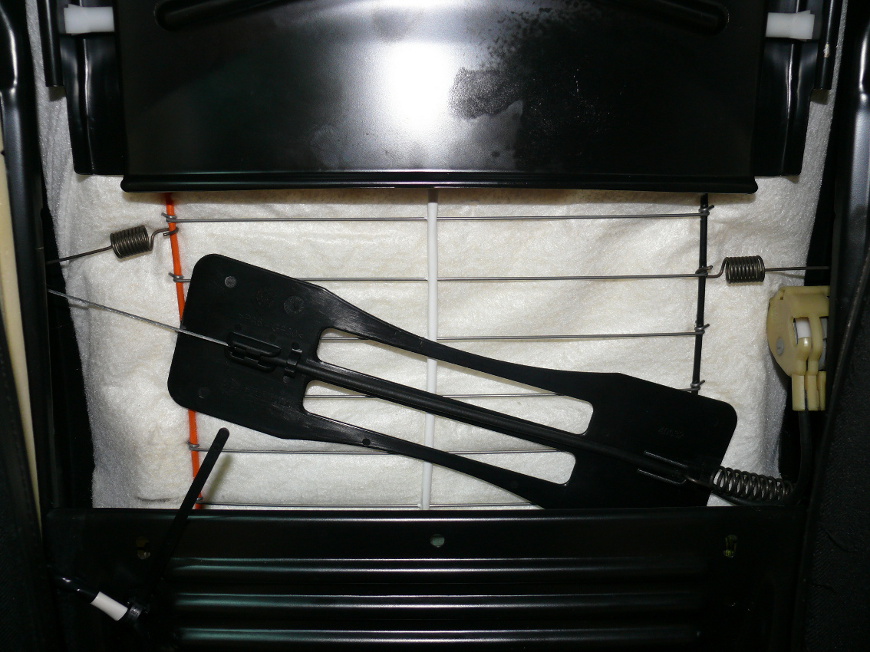

anbei ein Foto: da steckt jetzt das linke, kugelförmige Ende des Bowdenzugs des Mechanismus für die Lendenwirbelstütze (und darunter in dem Loch, in dem Schlitz rechts, da muss es gesteckt haben [meine Annahme])
Und am Ende sieht es so aus:

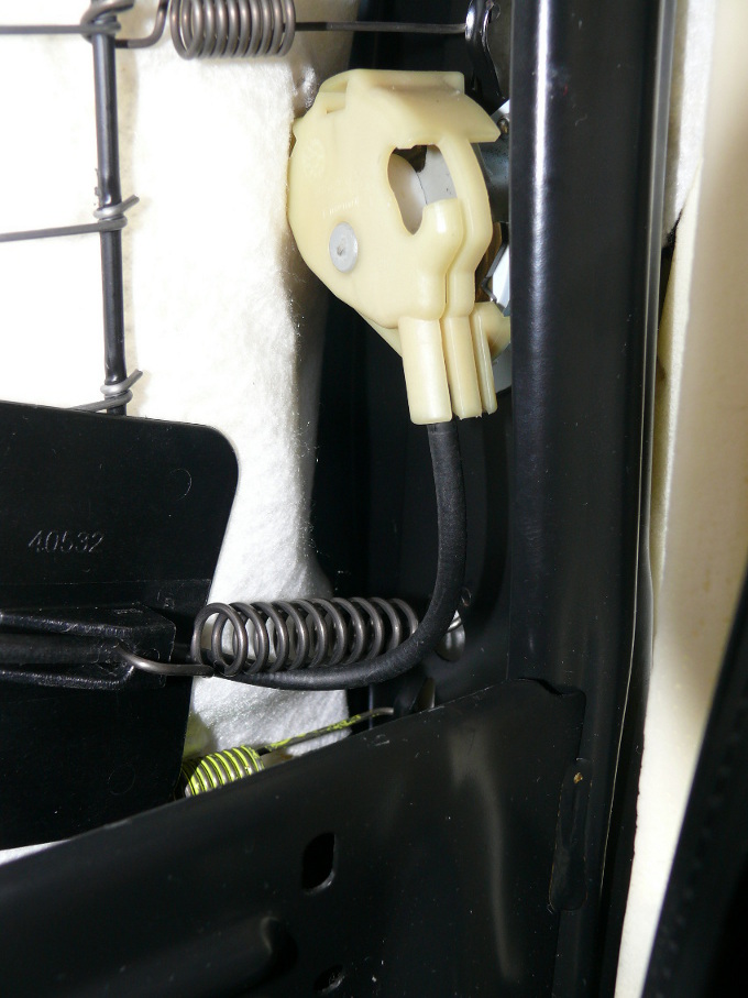

[Und btw so sieht es jetzt rechts aus:
