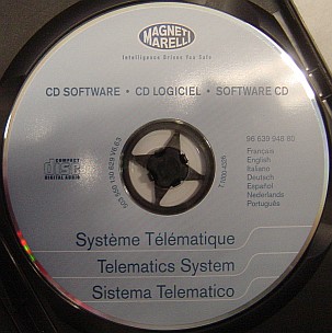

Hast Du die Ersatzteilnummer der Soft-CD? - dürfte 96 639 948 80 sein, siehe Bild

Also, die Nummer der Soft ist die aktuellste.
