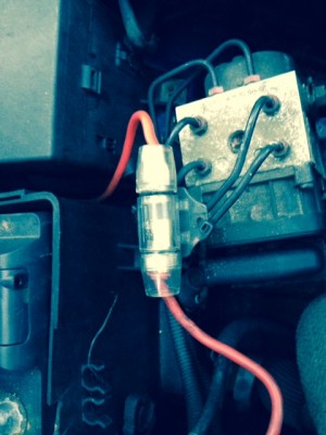

Heute morgen hab ich aber gesehen, das ein Kabel, das von der Batterie geht, nicht angeklemmt war.
Ist ein rotes das auf der Beifahrerseite ins Innere geht und mit einem Schraubverschluss geschlossen wird.
Allerdings berühren sich die Metallteile im inneren nicht, vielleicht kann ich gleich noch ein Foto hochladen.

Das ist das Kabel

Das dürfte ein Kabel plus Sicherung von einem Verstärker gewesen sein welcher nicht mehr vorhanden ist. Du kannst ja mal dem roten
Kabel folgen dann siehst du genau wo es hin geht. Bei dem Rest von deinem Problem kann ich dir leider nicht helfen, ich hoffe du findest den Fehler. Du kannst ja auch mal eine Batterie von jemanden leihen und anschliessen vielleicht klappt es dann. Schliesse dann aber die Batt ohne deine an gehe mit dem Überbrückungskabel direkt von der Spenderbatt an deine Anschlüsse. Ich hatte auch mal ein
Problem, das das Auto trotz überbrückung nicht lief, hatte die Kabel normal angewendet, und er sprang nicht an. Darauf habe ich meine Batt komplett abgeklemmt nur mit der Spenderbatt gestartet und er sprang an.
