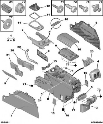

von 406 D » Di 21.04.15 13:35
ich kenne den 3008 nicht und weiß auch nicht wo der esp schalter sitzt, aber vlt. hilft dir dieses bild:

von Gerry65 » Di 21.04.15 14:20
406 D hat geschrieben:moin,
Super - vielen Dank. Ich werde das dann mal mit dem Original vergleichen und sehen was geht.

von Gerry65 » Mo 04.05.15 17:00
ich konnte die obere Verkleidung der Mittelkonsole auf Höhe des Drehschalters anheben und den Schalter mit einem langen Schraubendreher nach oben in die Rasthaken drücken.
Problem somit gelöst!
