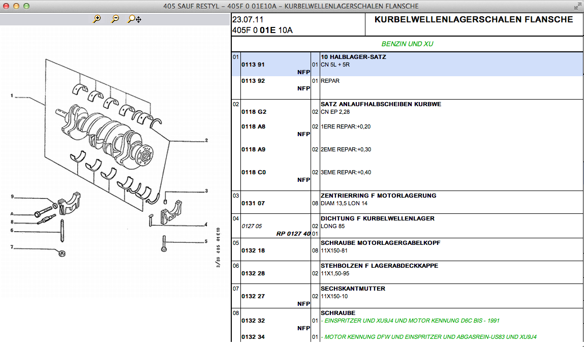

Ich suche für meinen 405 XU9J4 D6C Baujahr 89 neue Hauptlager für die Kurbelwelle

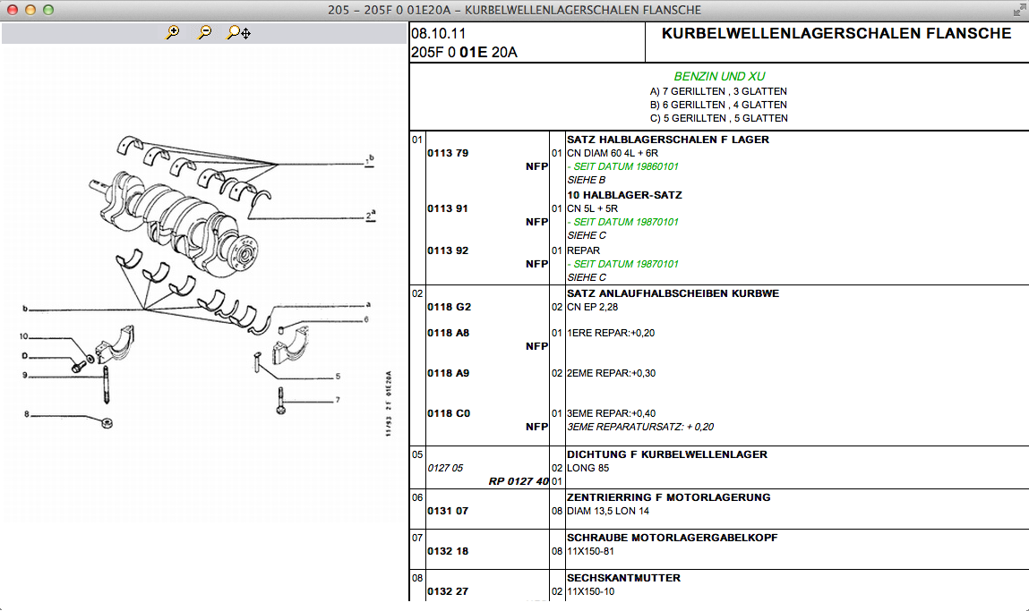

Laut der Peugeot Service Box müsste ich die aus einem 205 verbaute haben - Nummer 011379 - 6 Gerillte & 4 Glatte.
Die sollen aber nur bis Anfang 1987 verbaute gewesen sein - wie stelle ich fest, wann genau mein Motor produziert wurde ?
Laug Obelix ist noch die Kombination 5 Gerillte & 5 Glatte zu bekommen diese stehen auch bei der Kurbelwelle für den 405 Nummer 011391.
- Was passiert wenn ich diese Einbau würde ?
- Wenn ich diese Einbau in welcher Kombination muss ich sie einbauen (Gerillt oben oder unten ?) ?
- Warum gibt es gerillte und ungerillte ?
Wäre wirklich super wenn jemand noch einmal Licht ins dunkel bringen könnte !!!!!

Der Motor befindet sich schon bei einem Motorenbauer und die Maße wurden auch schon kontrolliert.
Die Kurbelwelle hat zum Glück keine Laufspuren und wird nur einmal poliert.
Jedoch ist mir immer noch nicht klar welche Lager ich jetzt kaufen muss bzw. kann.
