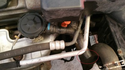

ich habe seit kurzem einen Peugeot 206 SW (3003 576) mit dem 1.4 L Benzin Motor. Heute ist mir bei der Fahrzeugkontrolle aufgefallen, dass im Motorraum eine Leitung kaputt ist. Könnt ihr mir sagen, was das für eine Leitung ist und in wie weit ich mit dem Defekt fahren kann?

Beitrag von Kris » Sa 01.08.15 13:08
das runde bauteil wird das AGR-ventil sein.
hast du beim fahren abgasgeruch im auto?

Habe keinen Geruch im Auto. Der schwarze Schlauch der da abgeht ist gebrochen und der Rest hängt unten im Auto, wo er wieder in irgendein Modul geht.

Beitrag von Kris » Sa 01.08.15 13:48
dann könnte das auch ein frischlufteinblasung statt einem AGR-ventil sein.
der schlauch dürfte dann wahrscheinlich zu einer kleinen luftpumpe gehen, die irgendwo im linken radhaus sitzt. das system dient dazu, die abgaswerte im kaltstart positiv zu beeinflussen.
son schlauch wird nicht die welt kosten.

Genau dorthin geht der Schlauch. Klingt für mich jetzt so als könnte ich erstmal aus dem Urlaub zurück fahren und zu Hause dann selber machen, wenn das Teil da ist

Beitrag von L4T3 KN1GHT » Sa 01.08.15 16:22
Ja, absolut unbedenklich.

Bringt es was, den Schlauch durch einen aus dem Baumarkr zu ersetzten, bis das Teil da ist oder verschließen

Bzw. Kennt jemand die genaue Bezeichnung?

Beitrag von king_nothing » Mi 19.08.15 02:08
Das siht wirklich aus wie eine sekundär Luftpumpe /Ventil. . Welche Euro Norm hat der wagen denn? 4?. Summt der Wagen im kaltstart so 2 min aus dem motoraum und hört dann damit auf abrupt?
Ansonsten nimm einfach einen aus dem baumarkt der nicht Grade aus pvc ist bez hitzemfindlich
