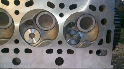

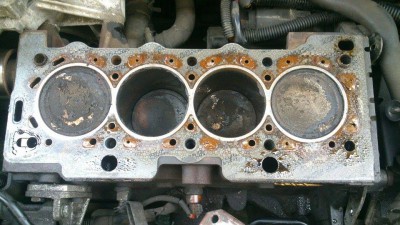

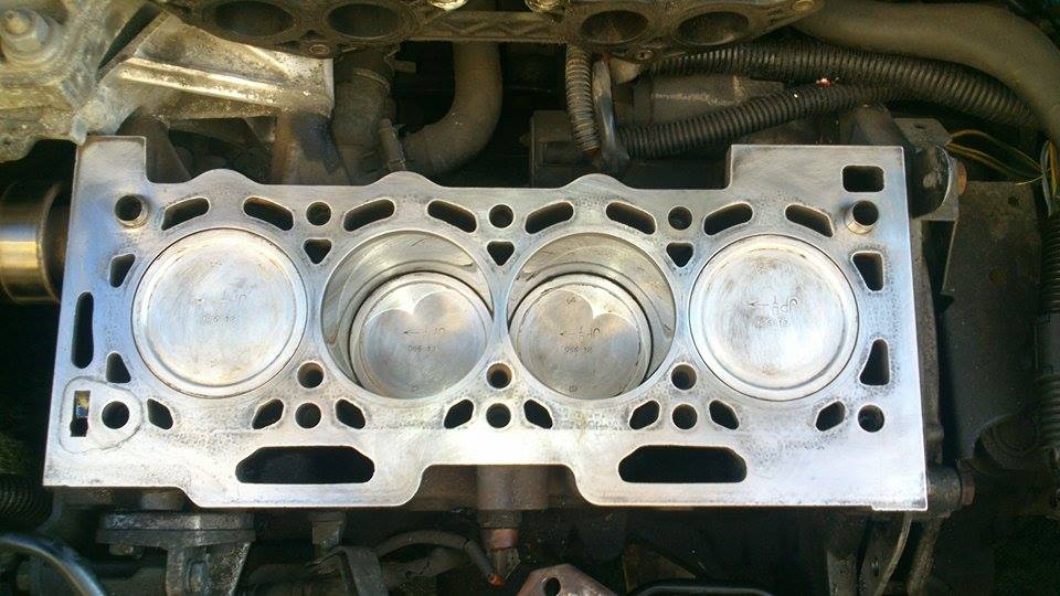

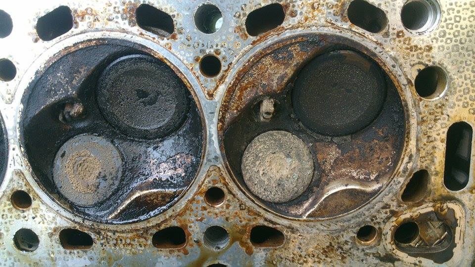

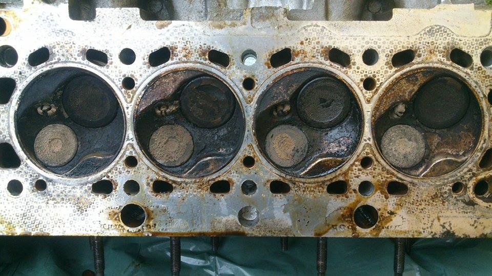

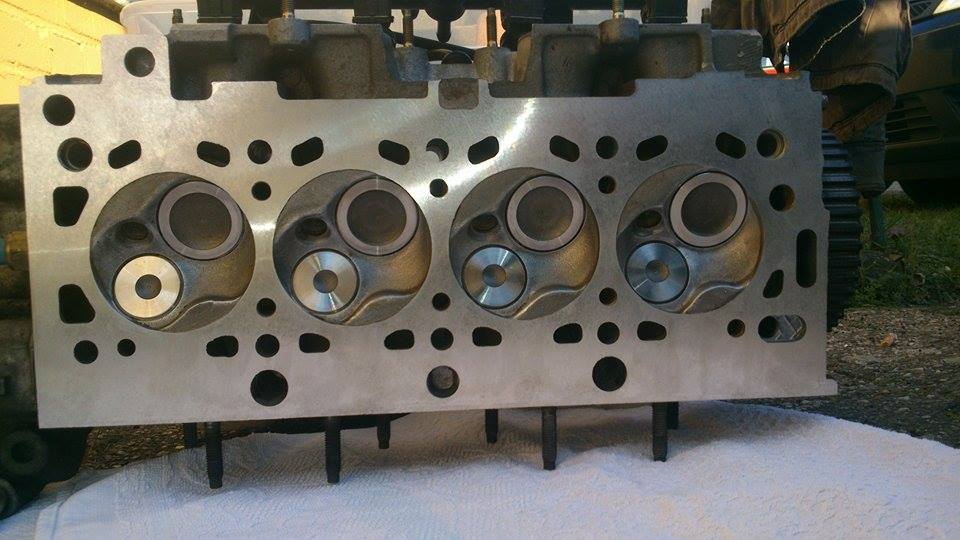

Hier ein paar Vorher / Nachher Bilder

Re: Lilly sucht Antworten, denn der Zahnriemen ist futsch.
Beitrag von BigAl » Do 10.03.16 15:14
Sauber,
wenn ich solche Bilder sehe, dann krieg ich auch immer wieder lust. Aber lieber nicht *lol*
Wenn du sagst, das die Ventile noch sehr gut aussehen, warum hast du dann nicht einfach nur auch Dichtheit geprüft? Dann hättest du dir das Geld für die neuen Ventile sparen können.
Ventile sauber Poliert, ggf nen neuen Sitzring rein und gut ist.
Krümmer hast ja beide noch unten. Also Pappschablone bauen und los gehts *g*
