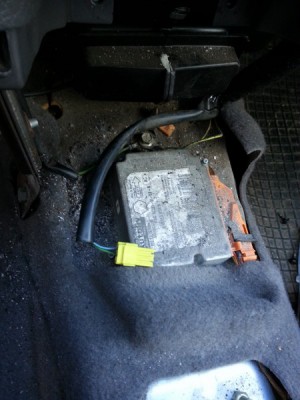

Liebes Forum,
seit Jahren tobt ein Partner 1,6 HDI in der Familie herum und nun ist der Fuhrpark um einen 206 1,1 erweitert worden. Leider leuchtet die Airbag-Leuchte und ich nutze ganz eifrig die SUCH-Funktion im Forum und renne immer zwischen Rechner und Auto hin und her und als ich die Mittelkonsole um den Schalthebel ausgebaut habe kam mir ein Kabelstecker entgegen, den ich nicht zuordnen kann. Es ist ein gelber Stecker mit zwei Anschlüssen: hellblau und gelb-grün.
Gehört der da hin oder ist das ein Stecker für eine Ausstattungsvariante, die mein Auto gar nicht hat? Oder hat der was mit dem Airbag zu tun?
Leider habe ich keinen Stromlaufplan, der diese Kabelfarbe abbildet.
Antwort wäre toll, denn die Sonne scheint und es macht wieder Spass am Auto zu basteln.
Und dann will ich weiter das fehlende Airbagsystem suchen, denn TÜV soll der Gute bekommen und dann soll er wieder auf die Wildbahn.
Danke und einen schöne Ostermontag noch.

Lass den fehlerspeicher auslesen....
Airbag Stecker sind normalerweise orange.

Dein Bild zeigt den ominösen (gelben) Stecker auf dem Airbag-Steuergerät liegend...
Rechts am SG ist der Orangefarbige Stecker scheinbar ordentlich angesteckt und verriegelt..
Also gehört m.E. der gelbe Anschluss woanders zu...
Können andere Steuergeräte zum Auslesen Kommunikation aufbauen?

Der 2 polige Stecker hat nix mit dem Airbagsteuergerät zu tun...da sind alle Stecker orange und nochmal verrieglt gegen ungewolltes lösen.
Der gelbe Stecker sollte für die Beleuchtung vom Aschenbecher sein... :D

Mit dem Nichtauslesen des Airbaggerätes gebe ich irgendwann noch ne Info. Baue jetzt erst einmal der Fahrerairbag aus und prüfe die ganze wackelige Lenkstockeinheit. Ich vermute die Kontaktspirale
Beleuchteter Aschenbecher hört sich für nen Nichtraucher lustig an. Mal luegge.
