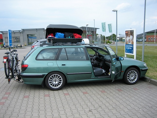

der 406 geht nicht so weit in die knie, dachkoffer mit 50 kg, kofferraum schwer beladen und 2 räder hinten drauf:
....und gerade vollgetankt..........
