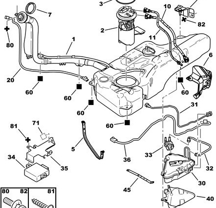

Du kannst dich mit hoher Wahrscheinlichkeit auf einen neuen Kraftstofftank vorbereiten, hatte schon 2x 307 Diesel Kraftstofftanks getauscht die an der Tankbelüftung undicht waren.
Ist nur eine Vermutung, keine Ferndiagnose, die Tankbelüftung ist am Kraftstofftank im Bereich unterhalb der Ziffer "11" (nicht das Bauteil 11!) und kann nicht einzeln getauscht werden.
