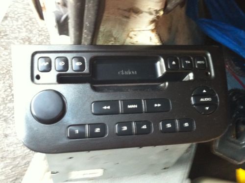

Da geht leider beim orginal Radio der CD Player nicht mehr

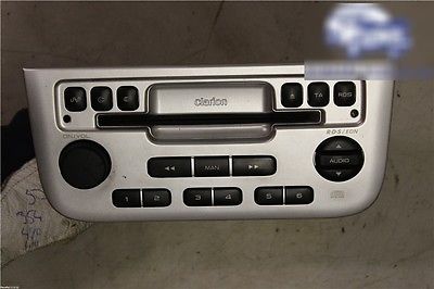

Habe ein anderes Radio CD Player vom Schlachtfahrzeug 406 Break 2003
Orginal wollte es austauschen Musik läuf aber
Im Hintergrund ein hoher piept Ton die ganze zeit
Was ist das
Kann mir einer helfen
Ist das zufällig eine Codierung
Wie bekomme ich es hin das da wieder läuft
Orginal schwarz
Andere silber

Das ist die dibstal Sicherung des neuen Radios vollkommen normal. In das Radio muss per Diagnose Software (Peugeot Planet 2000) die Fahrzeug-Identifizierungsnummer (FIN/VIN) einprogramiert werden. Das kann Peugeot zb oder jemand der dieses Programm hat. Wo kommst denn her? Vil findet sich jemand im Umkreis
